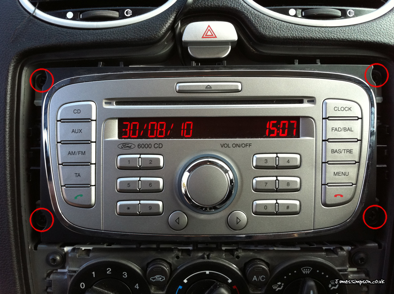

Yksinkertaistettuna: radiot, joissa on samanmallinen etulevy kuin nykyisessä radiossa ja sitten sen radion on oltava '06 Focuksesta peräisin.
Esim. nämä kaksi ei ole vaihtokelpoisia keskenään:
http://testdrayv.com/ford-focus-radio.html
http://www.jamessimpson.co.uk/wp-conten ... 2008-3.jpg

Niin mulla on kanssa noista linkeistä ensimmäinen malli soittimena.
Missä siinä on se aux liitin ku ei ole vielä löytynyt?
Vai onko toi painike varausta varten vaan..
Mistä noita parempia mankkoja siis voi hankkia ja mitä maksaa?
Re: 6000CD Bluetooth vaihto
Taas olisi hyvä tietää, mikä auto, malli ja vuosimalli kysessä. Joissain aiemmissa focuksissa oli aux-pistokkeelle vedetty johto hansikaslokeroon valmiiksi, mutta se töpseli, pistorasia piti ostaa erikseen. Joissain focuksissa taas aux-töpseli on hansikaslokeron ylälaidassa, lähellä lukon vastakappaletta. Kun taas esim. facelift-mondeo-mk3:ssa aux-töpseli on hansikaslokeron pohjassa vasemmalla puolella.konna77 kirjoitti:Niin mulla on kanssa noista linkeistä ensimmäinen malli soittimena.
